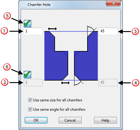

Используйте этот диалог для задания угла и размера фаски отверстия.
и
- введите размер фаски для отверстия. Выберите опцию Одинаковый размер для всех фасок, чтобы все фаски, добавляемые к отверстию, имели одинаковый размер.
и
- введите угол фаски для отверстия. Выберите опцию Одинаковый угол для всех фасок, чтобы добавлять все фаски под одним углом к отверстию.
— нажмите эту кнопку, если у основания отверстия фасок нет.
меняется на
, и опции фаски основания теперь скрыты.
— нажмите эту кнопку, если у сквозного отверстия фасок нет.
меняется на
, и опции фаски сквозного отверстия теперь скрыты.

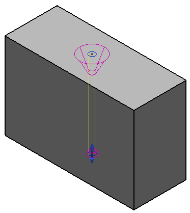

Одинаковый размер для всех фасок - выберите эту опцию, чтобы все фаски, добавляемые к отверстию, имели одинаковый размер. Погасите эту опцию, чтобы задать фаски разных размеров для основания отверстия и для сквозного отверстия путём ввода разных значений в
и
. На следующем примере показаны размер фаски 3 у основания отверстия и 0.5 у сквозного отверстия.
Одинаковый угол для всех фасок - выберите эту опцию, чтобы добавлять все фаски под одним углом к отверстию. Погасите эту опцию, чтобы задать фаски под разными углами для основания отверстия и для сквозного отверстия путём ввода разных значений в
и
. На следующем примере показаны угол фаски, равный 20 для основания отверстия и 45 для сквозного отверстия:
