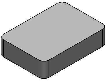

  1. Создайте тело или откройте модель с телом:

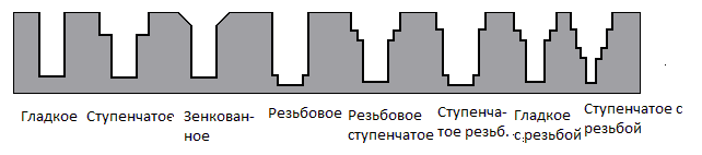

  3. Выберите Класс отверстия из выпадающего списка:
    • Общая механообработка (ISO)
    • Точная обработка (ISO)
    • Для пресс-форм
    • Без допуска
  4. Задайте Назначение отверстия выбранного класса.
    Точность обработки, базирующаяся на назначении отверстия, также сохранится, когда отверстие уже создано. Исключение составляют отверстия без допуска.
    Совет: Можно добавить свой класс отверстия и его назначение на странице Отверстия диалога Параметры.
    Опции этого диалога отражают Класс и Назначение выбранного отверстия.
  5. Используйте для переключения между режимом создания и режимом редактирования без закрытия и повторного открытия диалога.
    • В режиме создания нажмите , чтобы переключиться в режим редактирования и режим распознавания.
    • В режиме редактирования нажмите , чтобы переключиться в режим создания.
  6. Если доступно, нажмите для получения информации о назначении выбранного отверстия и примерах его применения.
    Если доступно, нажмите для вызова диалога Положение и ориентация. Опция становится доступной, когда выбрано положение отверстия.
  7. Когда отображается , это значит, что отверстие предназначено для обработки в PowerMill. Нажатие меняет кнопку на .
    Когда отображается , отверстие игнорируется при экспорте в PowerMill.
  8. Используйте следующие разделы, чтобы задать специальные опции:
    • Ступенчатое отверстие - используйте раздел Стандартных размеров, чтобы задать размеры, соответствующие стандартным.
    • Резьбовое отверстие:
      1. Выберите опцию в выпадающем списке Стандарт.
      2. Задайте Размер путем выбора значения в выпадающем списке. Размер преопределенных резьбовых отверстий соответствует размеру сверления в соответствующих деталях.
        Выберите опцию Пользовательский в списке и введите свои значения в поля размеров или используйте параметр, чтобы задать диаметр резьбового отверстия. Отверстие задаётся размером резьбы, близким к значению параметра.

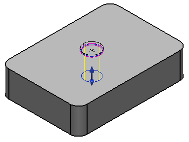

  10. Щелкните мышью по телу, чтобы задать положение центра отверстия. В теле создается отверстие.
