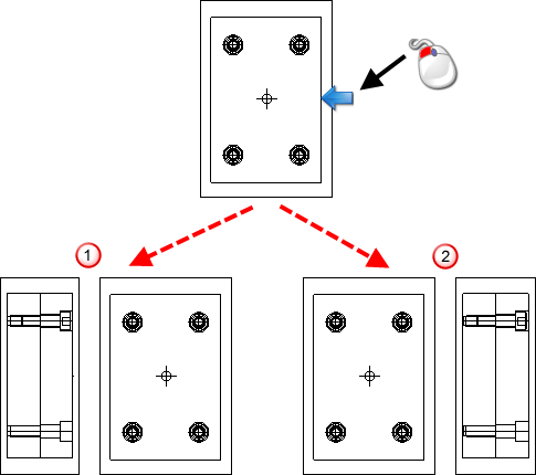

Выбор бокового вида зависит от выбора опции Третий угол на странице Файл > Параметры > Параметры приложения > Черчение > Виды > Общие. По умолчанию настройка Третий угол включена.
Если опция Третий угол включена, связанный вид появляется на стороне, ближайшей к месту, выбранному мышью. Если опция Третий угол выключена, вид появляется на противоположной стороне.
Опция Третий угол отключена
Опция Третий угол включена
