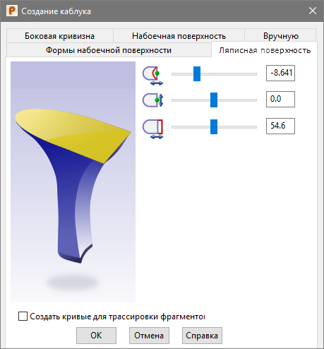

Диалог Создание каблука > Ляписная поверхность (со справочной поверхностью)
Используйте вкладку Ляписная поверхность, чтобы задать параметры ляписной поверхности каблука (на диаграмме она отмечена желтым цветом).
Прим.: Если справочная поверхность не используется, открываются другие опции.
Кривизна - введите значение или используйте слайдер, чтобы задать степень кривизны в передней части ляписной поверхности каблука.
Положение - введите значение или используйте слайдер, чтобы задать положение кривизны.
Растяжение - введите значение или используйте слайдер, чтобы задать величину растяжения передней части каблука.
Создать кривые для трассировки фрагментов - выберите эту опцию, чтобы создать кривые вдоль кромки каблука. Используйте эти кривые, чтобы создать элементы на каблуке. Например, эффект каблука Льюиса в передней части каблука или обшивку каблука.
