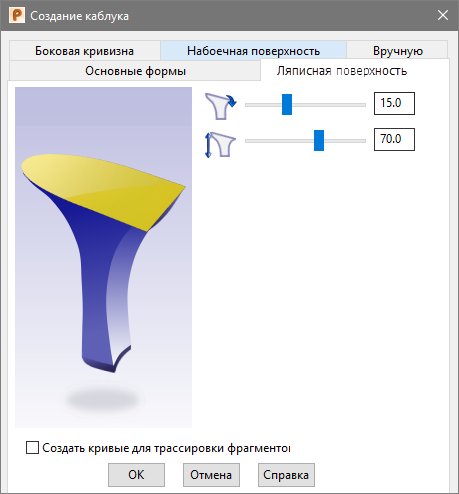

Диалог Создание каблука > Ляписная поверхность (без справочной поверхности)
Используйте вкладку Ляписная поверхность, чтобы задать параметры, связанные с ляписной поверхностью каблука (на диаграмме она отмечена желтым цветом).
Прим.: Если каблук создается с использованием справочной поверхности, открывается другие опции диалога.
Угол - введите значение или используйте слайдер, чтобы увеличить или уменьшить угол каблучного гнезда.
Высота - введите значение или используйте слайдер, чтобы увеличить или уменьшить высоту каблука.
Создать кривые для трассировки фрагментов - выберите эту опцию, чтобы создать кривые вдоль кромки каблука. Используйте эти кривые, чтобы создать элементы на каблуке. Например, эффект каблука Льюиса в передней части каблука или обшивку каблука.
