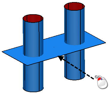

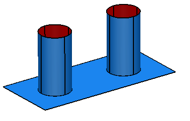

  5. Выберите поверхности, которые нужно ограничить. Поверхности автоматически отрежутся до ограничивающего объекта.
    Если выбрана торцевая часть цилиндрических поверхностей, обрезка производится, как показано на рисунке:
