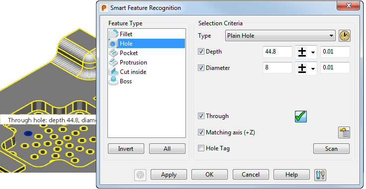

Настройка критерия поиска посредством выбора элемента
Вы можете задать критерий поиска, выбрав элемент в модели. Это дает вам возможность найти все подобные элементы, даже если вы не знаете их размер.
  1. Выберите тело для исследования:
    Прим.: Если выбранных тел нет, по умолчанию используется активное тело.
  2. Выберите вкладку Тело > панель Элемент > Быстрое распознавание элементов, чтобы открыть диалог Быстрое распознавание элементов.
  3. Выберите Тип элемента для распознавания.
  4. Наведите курсор на элемент выбранного типа. Отобразится соответствующая надпись и информация о размерах:
  5. Щелкните мышью по элементу. Элемент окрасится синим цветом, а его размеры становятся критериями поиска.
Прим.: Можно использовать этот метод для выбора нескольких типов элементов. При этом не забывайте выбирать опцию Все выбранные в списке Тип.
