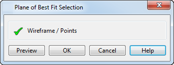

Чтобы задать расширенные опции создания поверхности с помощью функции Вписанная плоскость, нажмите кнопку Дополнительно в Умном моделировщике поверхностей, чтобы открыть диалог Выбираемые объекты. Используйте этот диалог, чтобы выбрать каркасные или точечные объекты и создать плоскость.
- Кривые/точки - выберите кривую или точку, задающие поверхность. Вы можете также изменить выборку.
- Просмотр - показывает плоскость, созданную с помощью текущих выбранных объектов. Вы можете производить выбор до тех пор, пока не получите желаемый результат при просмотре плоскости.
- OK - сохраняет созданную плоскость-примитив и закрывает диалог.
