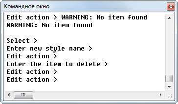

Используйте командное окно для прямого ввода команд.
В этом окне можно также просмотреть выполняющиеся команды и макросы.

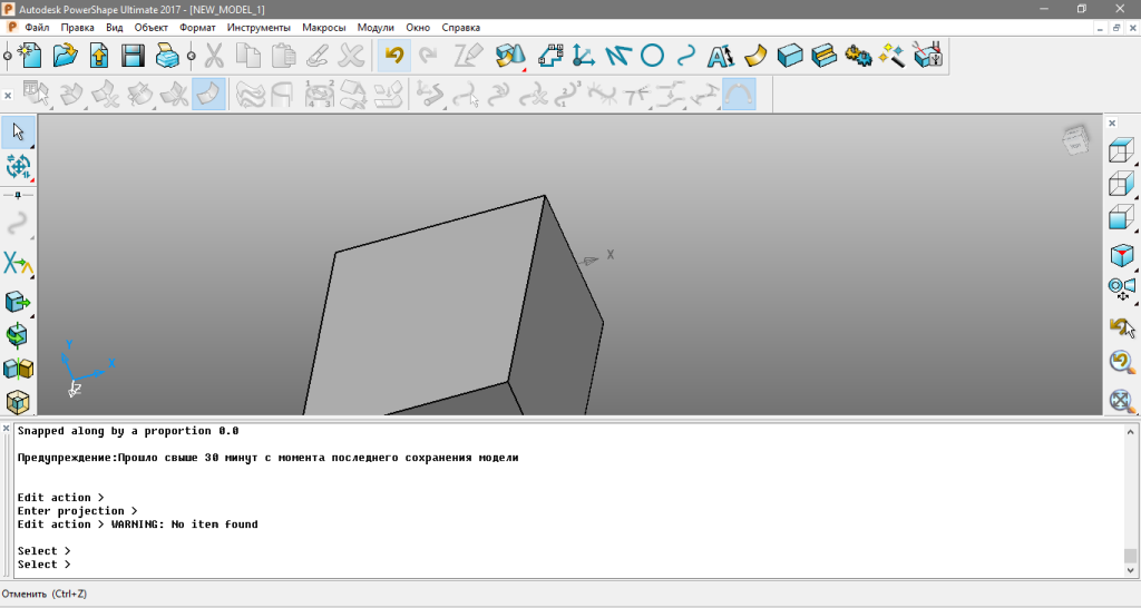

Командное окно может отображаться в двух разных формах:
- Закреплённое - такое окно появляется на кромке графического окна. Чтобы закрепить командное окно, наведите его на один из индикаторов кромок, отображающихся при перемещении командного окна.
- Плавающее - командное окно не привязано к графическому окну. Чтобы сделать командное окно плавающим, щелкните мышью по заголовку этого окна и переместите его.
