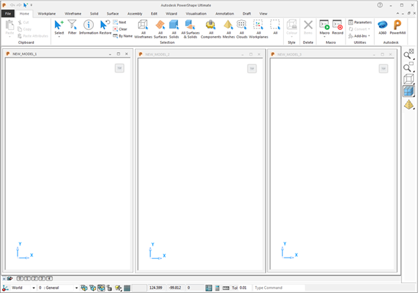

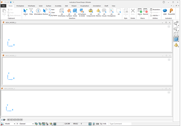

Используйте меню Размещение и переключение для помощи в управлении окнами. Меню управляет открытием окон. В нем также можно задать активное окно. Выберите:
Окна, расположенные мозаикой, можно перемещать и изменять их размеры.
Одновременно может быть открыто до 20 разных моделей и неограниченное число графических окон для каждой из моделей. Единственным ограничением может быть только мощность и производительность вашего ПК.
Нажмите кнопку Развернуть
на мозаичном окне, чтобы вернуться к отображению одного окна.
