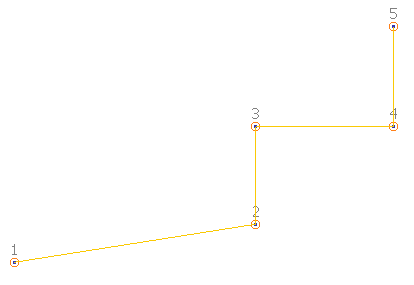

Чтобы отредактировать кривую в 2D:
- Убедитесь, что выбран плоский контур. Например:
- Откройте вкладку Инструменты для работы с кривыми панель > панель Режим > Вкл/выкл 2D-редактирование, чтобы войти в режим 2D-редактирования.

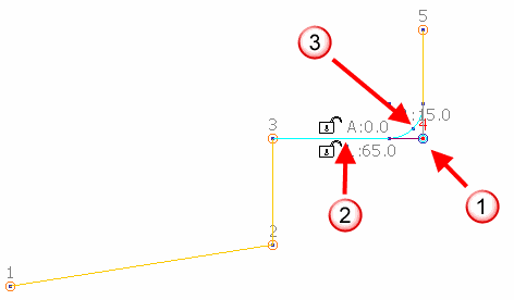

- Выберите точку
и откройте вкладку Инструменты для работы с кривыми > панель Размер > Радиус.
- Введите Значение равное 5 в диалоге Радиус.
Радиус выбранной точки изменится на 15, и отобразятся значения отрезка
и радиуса
Прим.: При редактировании радиуса добавится дуга, если до этого она не существовала.

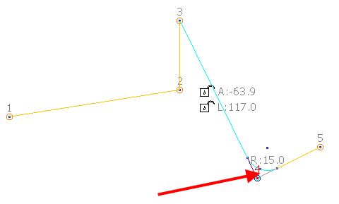

- С выбранной точкой
откройте вкладку Инструменты для работы с кривыми > панель Режим перетаскивания > Перетаскивание по одному.
- Щёлкните по точке
и перетащите ее, как показано на рисунке:
Данный режим позволяет перетаскивать точки по одной. Точки с обеих сторон от перетаскиваемой точки сохраняют исходное положение, как указывают стрелки на диаграмме.

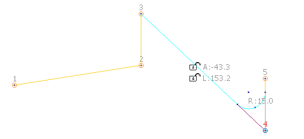

откройте вкладку Инструменты для работы с кривыми > панель Режим перетаскивания > Перетаскивание группой.
- Щёлкните по точке
В данном режиме перетаскиваются точки с обеих сторон от выбранной точки. При этом радиус дуги между двумя смежными точками или углами по возможности сохраняется.

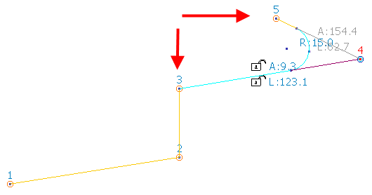

откройте вкладку Инструменты для работы с кривыми > панель Режим перетаскивания > Перетаскивание группой/под углом.
- Щёлкните по точке
В этом режиме точки за пределами выбранной точки будут передвинуты, сохраняя угол между смежными с выбранной точкой отрезками. Постоянный угол указан на диаграмме стрелкой.
