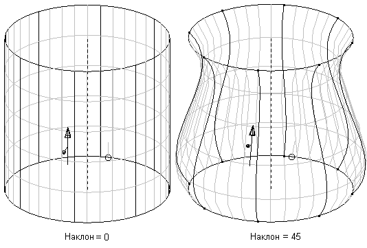

Наклон - угол наклона определяет направление касательной продольной кривой относительно касательной ведущей кривой:
Если угол наклона положительный, продольная кривая отклоняется от ведущей кривой; если он отрицательный, продольная кривая приближается к ведущей кривой.

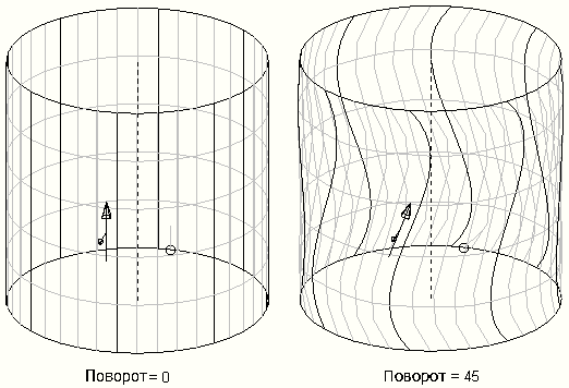

Поворот - заставляет продольную кривую повернуться вокруг ведущей кривой:
Если угол поворота положительный, продольная кривая поворачивается по часовой стрелке таким образом, что она проходит через поперечную кривую.
