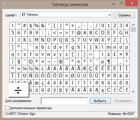

  4. Если вы не знаете значение символа, в меню Пуск ОС Windows выберите опцию Все программы > Стандартные > Служебные > Таблица символов.
    Откроется диалог Таблица символов с доступными значениями символов Windows и их значениями.
  5. Выберите опцию Дополнительные параметры, чтобы открыть все опции диалога.
  6. Из выпадающего списка Набор символов выберите Юникод. Убедитесь, что шрифты в таблице символов и в PowerShape совпадают.
    Прим.: Шрифт системы PowerShape по умолчанию - это Tahoma.
  7. Выберите символ из диалога.
    В примере показан знак деления:
    В правом нижнем углу диалога Таблица символов появляется Последовательность нажатия клавиш. В данном случае это комбинация Alt+0247.
  8. Нажмите Выбрать. Символ отобразится в поле Для копирования.
  9. Нажмите кнопку Копировать.
  10. В PowerShape щелкните правой кнопкой мыши по списку Символ на панели инструментов Текст и в контекстном меню выберите опцию Вставить.
  11. Выберите символ из выпадающего списка для ввода в текст в заданной точке вставки.
    Прим.: Доступны только символы Windows от 32 до 256.
