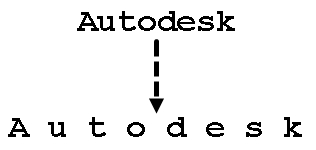

Шаг - введите расстояние между отдельными символами. Оно кратно высоте символа.
Например, шаг следующего текста увеличен с 0 до 1. Расстояние между символами увеличилось:
