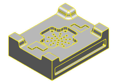

  1. Выберите тело:
    Прим.: Если выбранных тел нет, по умолчанию используется активное тело.

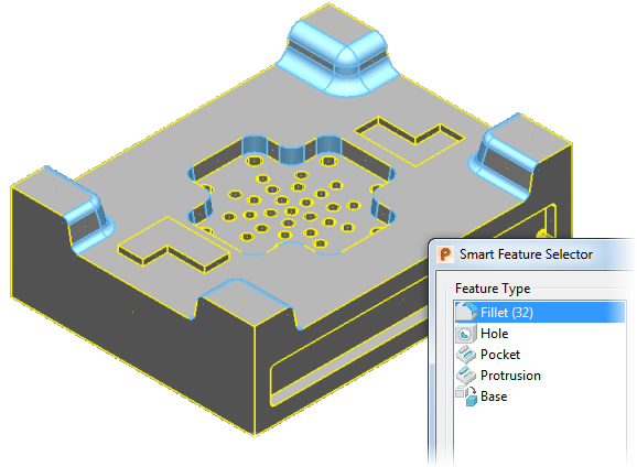

  4. В качестве Типа элемента выберите Скругление.
  5. Выберите опцию Радиус и введите значение 4. В выпадающем списке выберите знак .
  6. Нажмите кнопку Проверить.
    • В диалоге отобразится количество элементов, удовлетворяющих критериям поиска.
    • В модели эти элементы подсвечиваются.
  7. Нажмите OK, чтобы выбрать элементы и закрыть диалог.
