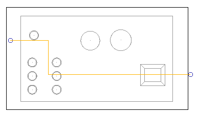

Чтобы отредактировать линию сечения в процессе создания:
  1. Щёлкните мышью по линии сечения:

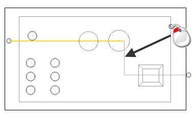

  2. Перетащите её в другое место:

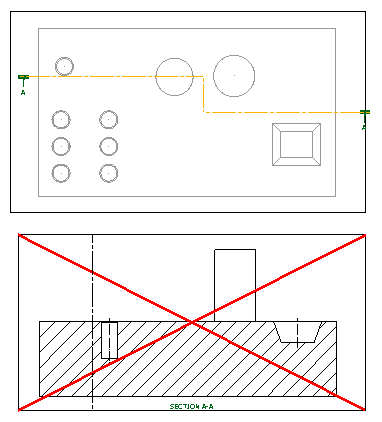

Чтобы отредактировать линию сечения после создания сечения:
  1. Дважды щёлкните по линии сечения, чтобы открыть панель инструментов Линия сечения.
  2. Переместите линию мышью в новое положение.
    Вид сечения перечёркнут красным крестом, что означает, что сечение недействительно, поскольку линия сечения была изменена.
  3. Для обновления сечения щёлкните по виду правой кнопкой мыши по виду и выберите опцию Обновить.
