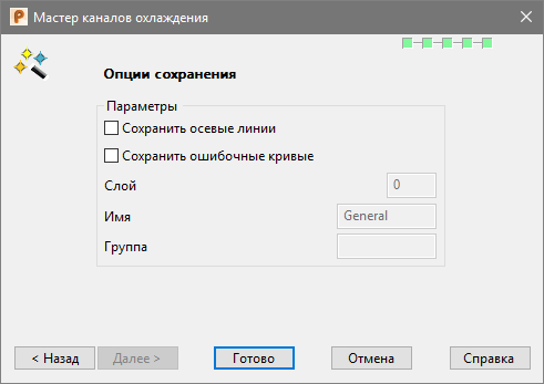

Страница "Сохранить опции"
На этой странице можно задать сохранение осевых линий и ошибочных кривых.
Сохранить осевые линии - включите эту опцию, если нужно сохранить линии разметки на выходе из мастера.
Сохранить ошибочные кривые - включите данную опцию, если нужно сохранить ошибочные кривые на выходе из мастера.
Преимущество при сохранении ошибочных кривых заключается в том, что если канал охлаждения нельзя сместить, а некоторые элементы пресс-формы будут смещены (например, отверстие выталкивателя), данные кривые помогают помнить об этой проблеме.
Слой - введите номер слоя для сохранения линий разметки и ошибочных кривых.
Имя - если слой без имени, можно ввести его имя здесь.
Группа - если слою имя было присвоено посредством поля Имя, его можно поместить в группу слоев.
Отмена - закрывает мастер в любой момент и удаляет все линии разметки.
Готово - создаёт каналы охлаждения в плите пресс-формы. Можно также нажать кнопку Готово на других страницах, если линии разметки были созданы.
Прим.: Если мастер был запущен в приложении Toolmaker, а плита пресс-формы содержит компоненты, созданные из одного определителя компонентов, то новый определитель компонентов создаётся для каждого изменённого компонента.
Прим.: Каждый компонент должен иметь определитель. При изменении компонента его определитель также меняется. Если его определитель используется несколькими компонентами, данный определитель менять нельзя, так как другие компоненты также изменятся. Поэтому создаётся новый определитель.
Прим.: Если компонент является единственным созданным из конкретного определителя, новые определители не создаются, обновляется только существующий.
