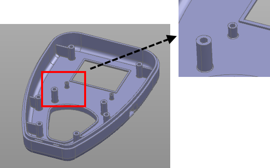

На данном примере рассматривается, каким образом можно произвести замену одной или нескольких выбранных граней существующей гранью, используя твердотельную модель, показанную ниже:

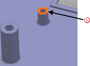

  3. Выберите исходную грань , которая будет заменена.
    Прим.: Можно выбрать исходные грани до открытия вкладки Инструменты для работы с телами > панель Изменить грань > Заменить. В данном случае значок появляется рядом с опцией Выбрать исходные грани. Пока диалог открыт, вы также можете изменить выборку граней замены или выполнить несколько операций замены.

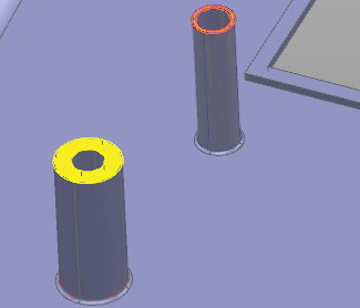

  4. Выберите грань замены . Открывается просмотр обновлённой грани.
  5. Нажмите кнопку Применить, чтобы открыть обновлённую модель.
