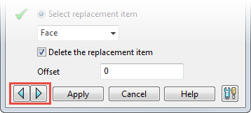

  4. Выберите грани или объекты замены, которые можно выбрать из того же или любого другого тела.
    Грань выбирается по умолчанию. Вместо этого можно выбрать в выпадающем списке Поверхность или Незамкнутое тело.
  5. Посредством опции Удалить объект замены можно автоматически удалить объект замены после завершения операции.
  6. Если необходимо, введите значение Смещения. Оно измеряется от объекта замены.
  7. Если существует несколько возможных решений, используйте кнопки Предыдущее решение и Следующее решение для выбора требуемого решения:
    Эти кнопки работают для текущей операции. Как только вы выбрали опцию Применить, вы не сможете изменить решение для примененной операции.

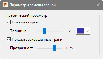

  8. При необходимости нажмите кнопку для вызова диалога Параметры замены граней:
    Используйте опции этого диалога для настройки внешнего вида графического просмотра, который открывается перед нажатием кнопки Применить в диалоге Заменить грани.
