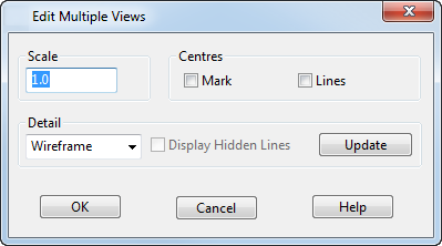

Можно выбрать несколько видов и редактировать их одновременно с помощью диалога Редактирование нескольких видов.
Прим.: Можно использовать выбор требуемых объектов рамкой. Для удаления чертёжных видов из выборки используйте клавишу CTRL и щёлкните по виду.
Можно использовать следующие опции редактирования выборки из нескольких объектов:
- Удалить
- Конвертировать
- Переместить
- Масштабировать
- Задать осевые линии и метки центра
- Задать вид детали
- Обновить вид, чтобы открыть опции редактирования
Редактирование выборки из нескольких видов:
- Выберите виды для редактирования.
- Щелкните правой кнопкой мыши по одному из выбранных видов, чтобы открыть его контекстное меню.
- Выберите опцию Изменить для открытия диалога Изменить несколько видов:
- Используйте следующие опции редактирования видов:
- Масштаб - введите значение, чтобы изменить масштаб объектов, отображённых в выборке видов.
- Центры:
- Метки - выберите центры цилиндрических поверхностей для простановки меток.
- Линиями - выберите цилиндрические поверхности и окружности для отрисовки центровых линий.
- Детализация - из выпадающего списка выберите опцию, чтобы задать, как объекты отображаются в видах.
- Показать скрытые линии - когда опция Скрытые выбрана из выпадающего списка Детализация, можно использовать эту опцию для отображения скрытых линий в видах.
- Обновить - выберите опцию для регенерации изображения видов с выполненными изменениями.
