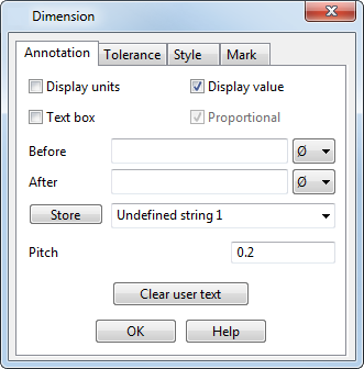

Примечание - это размерный текст :
Показать единицы - выберите эту опцию, чтобы отображать размерные единицы после значения размера.
Показать значение - выберите эту опцию, чтобы отображать значение размера.

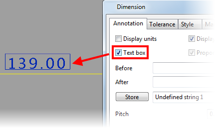

Рамка текста - выберите эту опцию, чтобы создать рамку вокруг размера.
Пропорционально - (только для шрифта Duct). Выберите эту опцию, чтобы менять пространство, занимаемое каждым символом в соответствии с его шириной. Погасите эту опцию, чтобы использовать одинаковую ширину для всех символов.
До - введите текст, который должен появляться перед значением размера. Выберите опцию в соседнем списке, чтобы добавить символ в это текстовое поле.
После - введите текст, который должен появляться после значения размера. Выберите опцию в соседнем списке, чтобы добавить символ в это текстовое поле.
Запомнить - выберите опцию в выпадающем списке, а затем нажмите эту кнопку, чтобы сохранить строки полей До и После и использовать их в других размерах:
Впоследствии сохранённую строку можно выбрать:
Шаг - введите значение шага, чтобы изменить расстояние примечания текста в индивидуальном размере или выборке размеров.
Убрать текст - эта кнопка удаляет текст в полях До и После. Кроме того, это отключает опцию Показать единицы.
