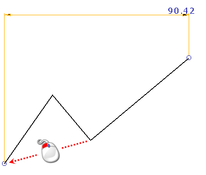

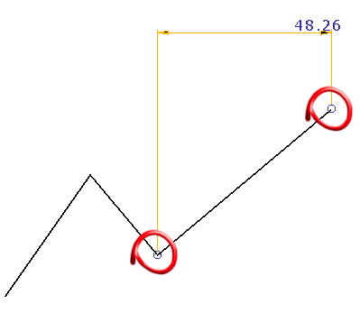

- Используйте маркеры инструментария выносных линий для редактирования размеров:
Например:
- Выберите размер.
- Потяните мышью маркер и переместите размер в новое положение.
Несколько размеров, таких как Базовые, Размерные цепи и Ординатные, можно редактировать после того, как завершено их создание.
