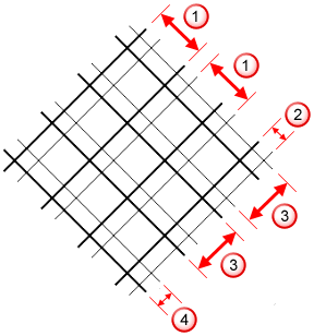

Используйте опции Интервал в диалоге Редактировать шаблон штриховки, чтобы задать расстояние между линиями в шаблоне штриховки:
Интервал - введите интервал между линиями в выбранном шаблоне штриховки.
Интервал 2 - если вы используете линии двух стилей, опция Интервал 1 задаёт расстояние между линиями одного стиля. Интервал 2 задаёт смещение линии Стиля 1 от линии Стиля 2. В данном примере использованы линии двух стилей.
Интервал 1
Интервал 2
Прим.: Если Интервал 2 равен 0, все линии располагаются на равном расстоянии друг от друга и используют Стиль 1. Значение Интервала 2 должно лежать в диапазоне от 0 до величины Интервала 1.
Интервал 3 и Интервал 4 - Интервал 3 задает расстояние между линиями одного стиля под Углом 2. Интервал 4 задаёт смещение линии Стиля 3 от линии Стиля 4.
Интервал 1
Интервал 2
Интервал 3
Интервал 4
Прим.:
Необходимо активировать окно метки Перекрестная штриховка, чтобы получить доступ к опциям Интервал 3 и Интервал 4.
Если Интервал 2 равен 0, Стиль 1 используется для всех линий с Углом 1. Если Интервал 4 равен 0, Стиль 3 используется для всех линий с Углом 2.
