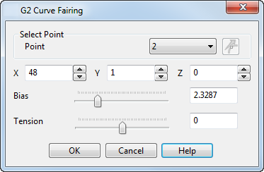

Диалог Редактирование G2-кривой
Используйте диалог Редактирование G2-кривой для изменения формы G2-кривой.
Прим.: При изменении g2-кривой с помощью диалога Редактирование G2 кривой она останется g2-кривой. При использовании других методов редактирования кривой с большой вероятностью кривая потеряет свои g2 свойства.
Точка - это выбранная точка. Вы можете изменить её.
— чтобы точно задать направление касательной, нажмите на эту кнопку для вызова диалога Направление. Заполните диалог с новыми значениями направления и нажмите ОК.
X Y Z - это координаты выбранной точки. Можно использовать кнопки со стрелками для увеличения или уменьшения значений на 1мм (даже если единицы не метрические).
Наклон - (недоступно для конечных точек на незамкнутых кривых) изменяет направление кривой, как она проходит через точку. Также можно использовать слайдер для изменения значения наклона.
Длина - (доступно только для конечных точек на незамкнутых кривых). Редактирует длину касательной точки. Кроме того вы можете использовать слайдер для регулирования значения длины.
Напряжение - (недоступно для конечных точек на незамкнутых кривых) редактирует остроту сопряжения кривой с обеих сторон от точки. Также можно использовать слайдер для изменения значения напряжения.
OK - сохраняет изменения и закрывает диалог.
