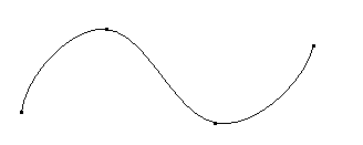

G2-кривые являются более плавными. чем кривые Безье с математической точки зрения.
Чтобы создать G2-кривую:
- Откройте вкладку Кривая > панель Создать > Кривая > G2.
- Введите положения для точек кривой.
При вводе ключевых точек появляется "эластичная" рамка, показывающая, как формируется кривая.
Чтобы кривизна была нулевой в начальной или конечной точке, задайте опции Непрерывная кривизна на странице Кривые диалога Параметры (который появляется при выборе опции Файл > Параметры > Параметры приложения).
Нулевая кривизна приводит к эффекту выравнивания на кривой.
