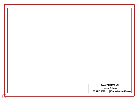

Штамп чертежа представляет собой текстовый блок, содержащий следующие сведения:
При создании штампа вокруг чертежа и текста создается рамка:
