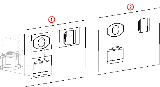

Чертёж можно представить как лист бумаги. В модели может быть несколько чертежей. Они могут использоваться для:
- ввода и создания примечаний для 2D-геометрии;
- создания видов 3D-модели и примечаний непосредственно для модели.
Например, вы можете создать чертеж следующей модели двумя способами:
- Создать модель в PowerShape, затем чертежи видов разных проекций модели
Совет: Такой тип чертежа существует в модели и отображается в окне модели и окне чертежа. Переключайтесь между окнами с помощью вкладки Вид > панель Окна > Размещение и переключение.
- Создать 2D-объекты непосредственно в чертеже
Совет: Объекты, созданные таким способом, существуют только в чертеже, в модели их нет.
