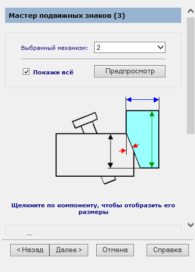

Образмеривание пятового вкладыша
  1. Перемещайте мышь над пятовым вкладышем на рисунке.
  2. Щёлкните по пятовому вкладышу на рисунке мастера, страница изменится.
  3. Задайте параметры пятового вкладыша:
    • Если использовать пятовой вкладыш не нужно, выберите опцию Без углового блока.
    • Если обработка пятового вкладыша происходит в плите матрицы или пуансона, выберите опцию Клин, вырезанный в плите.
    • Если необходимо использовать компонент пятового вкладыша, выберите команду Компонент углового блока.
  4. Если выбран Компонент углового блока, введите значения пятового вкладыша.
  5. Если перед пятовым вкладышем нужна противоизносная прокладка, выберите опцию Добавить подкладную пластину и введите Толщину подкладной пластины, Высоту подкладной пластины и Ширину подкладной пластины.
