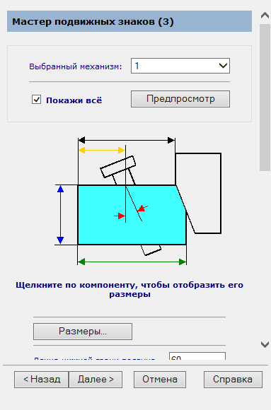

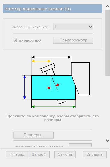

Когда открыта эта страница Мастера, опции не доступны. Когда впервые задаются компоненты для выбранного ползуна, диалог Мастер компонентов также открывается для ввода информации о данном компоненте.

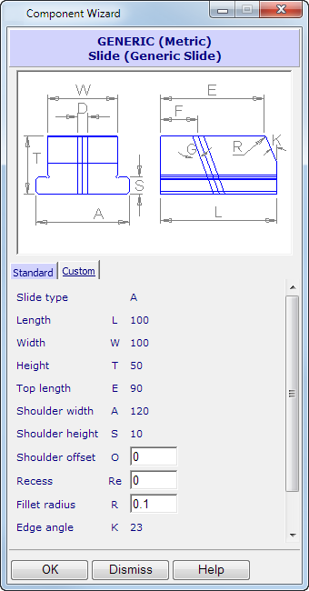

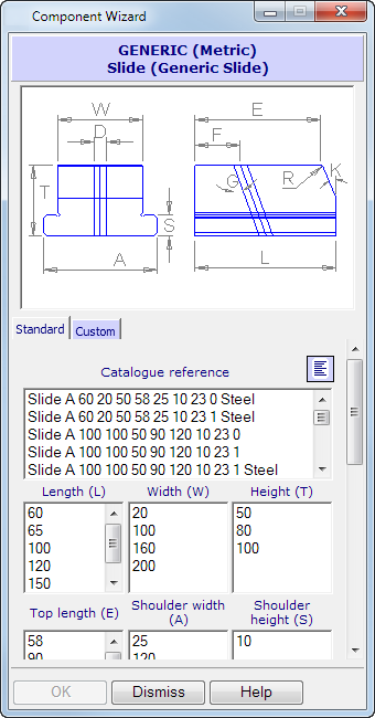

  1. Используйте диалог Мастер компонентов для задания размеров ползуна.
    Изображение на данной странице зависит от типа выбранного ползуна. Приведём основное описание этой страницы, чтобы её можно было использовать для всех типов ползунов.
    Вы можете выбрать значения в диалоге. Вместо этого можно выбрать вкладку Специальный, чтобы ввести свои значения.
  2. Выберите комбинацию
  3. Нажмите кнопку OK, чтобы закрыть Мастер компонентов и переслать размеры в Мастер подвижных знаков.
  4. Отредактируйте размеры по своим требованиям. Если нужно снова открыть диалог Мастер компонентов, нажмите кнопку Размеры.

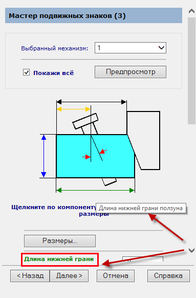

    Если перемещать мышь над одним из размеров на изображении, текст, соответствующий данному размеру, подсвечивается.
