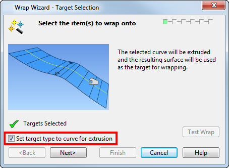

Чтобы создать наложение на подошву обуви:

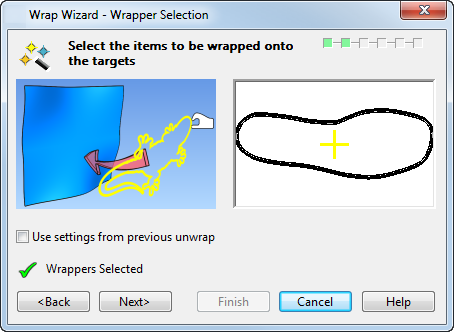

Откроется страница Выбрать объекты наложения Мастера наложения.

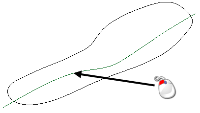

На картинке показан контур обувной подошвы и кривая, представляющая поперечное сечение подошвы. Эта кривая поперечного сечения будет вытянута автоматически, чтобы создать подошву, на которую может быть наложен контур подошвы.
Когда цель выбрана,
рядом с опцией Цели выбраны меняется на
Когда накладываемый объект выбран,
рядом с опцией Объекты наложения выбраны меняется на

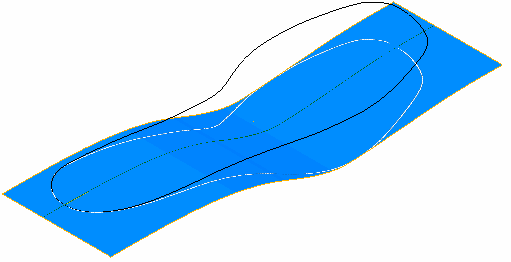

Поверхность вытягивания создается из кривой поперечного сечения:

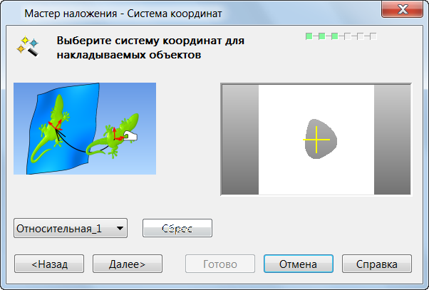

Появляется страница Система координат Мастера наложения.
Если кривая наложения (контур) пересекает кривую вытягивания, система координат размещается в месте пересечения, как показано в примере. Если две кривые не пересекаются, СК размещается в позиции по умолчанию - в центре объекта наложения. Система координат при необходимости может быть перемещена и изменена.

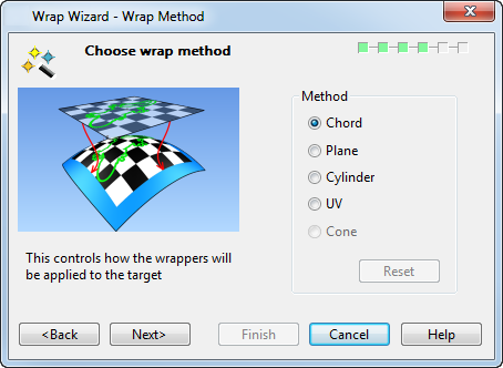

Появится страница Метод наложения:
Опция длиной Хорды выбрана по умолчанию. Эта опция рекомендуется для получения лучших результатов при наложении на обувные подошвы.

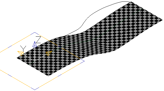

Создается карта наложения:
Визуальный эффект шахматной доски отображается на целевом объекте и демонстрирует эффект от метода наложения Длиной хорды.

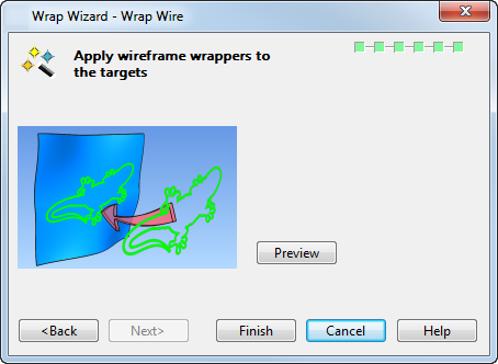

Появится страница Применить контурные наложения к целевому объекту:
