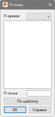

  3. Воспользуйтесь диалогом П-точки для выбора п-точек:
    • П-кривая - выбор другой п-кривой из выпадающего списка.
    • Прим.: Все выбранные п-точки остаются активными, пока используется опция П-кривая выпадающего списка для выбора другой п-кривой.
    • П-точка - введите в поле номер п-точки и нажмите клавишу Enter, чтобы выбрать ее.
    • По шаблону - выберите опцию, чтобы открыть диалог Выбор массива. Воспользуйтесь данным диалогом для выбора п-точек (на текущей п-кривой в выпадающем списке диалога П-точки) посредством последовательностей простого массива.
