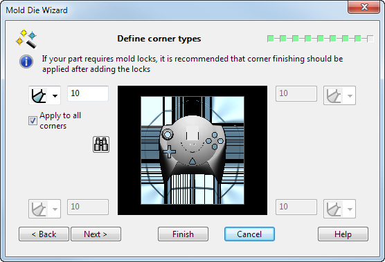

Страница Задайте типы углов дает возможность задать тип угла для каждого блока пресс-формы.
  1. Используйте выпадающий список, чтобы выбрать тип угла для добавления ко вкладышам пресс-формы, и введите значение для обработки угла.
    Значение по умолчанию равно 10мм. Однако, если блок небольшой по размеру, это может вызвать проблемы. Возможно придётся использовать меньшие значения по умолчанию.
  2. Выберите опцию Применить для всех углов, чтобы все четыре угла были одного типа и размера. Если выбрана эта опция, три другие набора опций становятся активными. Пользователь может выбрать другую обработку углов.
    — добавляет скругления. Введите радиус скругления.
    — добавляет фаски. Введите длину фаски.
    Длина, используемая для создания фаски, определяется, как:
    фаска
    длина
    дуга радиусом, равным длине
    — добавляет необработанные углы
    Опции Типов углов не доступны при создании цельных плит.
  3. Используйте кнопку Просмотр , чтобы посмотреть блок с применёнными после обработки углами. Если настройки вызвали проблему (например, изделие выступает за пределы блока), открывается диалог Ошибка. Нажмите ОК и измените настройки, чтобы ликвидировать проблему.
  4. Нажмите кнопку Далее для перехода на страницу Визуализация разъема Мастера формообразующих или кнопку Готово, чтобы завершить операции мастера, используя настройки по умолчанию.
Прим.: Когда выбрана опция Далее > или Готово, мастер продолжит работу только в случае, если настройки выбранных типов углов не вызывают проблем. В противном случае, мастер открывает диалог Ошибка и остаётся открытым на текущей странице до её исправления путем редактирования типа угла или изменения значений.
