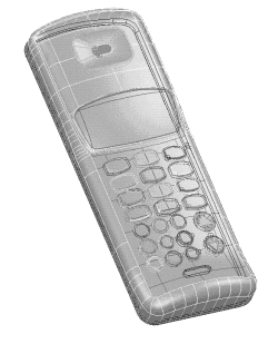

  1. Откройте поверхности для закрашивания.
  2. Откройте вкладку Вид > панель Внешний вид > Закраска > Закрашенный каркас. Например:
Это аналогично нажатию кнопки Закрашенный каркас на панели инструментов Виды.
