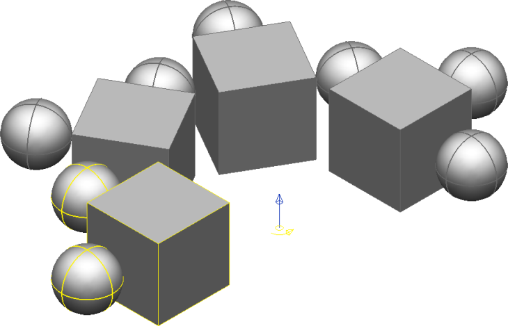

Можно повернуть объекты для получения одной или более копий. Следующий рисунок демонстрирует создание трех копий поворотом от исходного объекта, каждая на угол 30.
Исходный объект
Копии
Ось поворота
