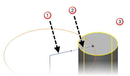

Вы можете задать угол поворота, потянув выбранные объекты мышью:
Появляется дополнительный инструментарий, чтобы помочь вам повернуть объекты. Отображается угол поворота, вычерчиваются линия от выбранных объектов к маркеру оси вращения и окружность вокруг неё от той точки, где линия касается объектов.
Эта линия наполовину сплошная, наполовину пунктирная. Если курсор находится над сплошной частью, когда вы перетаскиваете объекты
, угол поворота меняется с приращением в 15
. Если курсор располагается над пунктирной частью линии
, угол меняется на 1

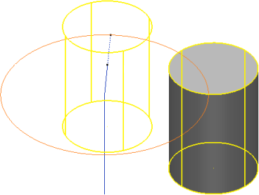

. Если вы перемещаете курсор таким образом, что он лежит вне окружности
, угол меняется на 0.1

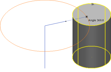

Окружность демонстрирует траекторию поворота вокруг оси.
