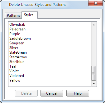

Этот диалог используется для удаления неиспользуемых стилей и шаблонов:
Вкладка Стили содержит перечень стилей, не используемых в текущей модели. Щёлкните мышью по нужному стилю, чтобы выбрать его. Щёлкните мышью еще раз, чтобы удалить его из выборки.
Вкладка Шаблоны содержит перечень шаблонов, не используемых в текущей модели. Щёлкните мышью по нужному стилю, чтобы выбрать его. Щёлкните мышью еще раз, чтобы удалить его из выборки.
Прим.: Чтобы удалить используемый шаблон, вначале необходимо удалить стиль, в котором он используется.
Удалить - удаляет выбранный объект.
Отмена - закрывает диалог.
