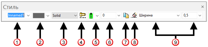

Использование панели инструментов Стиль
Чтобы изменить стиль объектов с помощью панели инструментов Стиль:
  1. Выберите один или несколько объектов или войдите в нужный режим создания объекта.
  2. Откройте вкладку Вид > панель Окно > Пользовательский интерфейс > панель инструментов Стиль.
  3. Выберите стиль по имени, используя выпадающий список Имя стиля, или задайте стиль с помощью опций панели инструментов Стиль:
    • В выпадающем списке Стиль содержатся имена стилей. При создании нового стиля можно изменить его имя с помощью этого списка. Кроме того, вы можете выбрать стили из списка и применить их к объектам.
      Когда вы выбираете опцию из выпадающего списка Имя стиля, открывается просмотр стиля.
      Новому стилю дается имя по умолчанию, которое не появляется в выпадающем списке Имя стиля, если только не выбран объект, использующий этот стиль, или настройки, определяющие этот стиль. Чтобы новый стиль можно было выбрать по имени, переименуйте его, введя имя в выпадающий список Имя стиля.
    • Используйте выпадающий список Цвет , чтобы изменить цвет стиля.
    • Используйте выпадающий список Шаблон линии, чтобы выбрать шаблон и применить его к линиям выбранных объектов.
    • Нажмите эту кнопку, чтобы создать шаблон пунктирной или основанной на символе линии с помощью диалога Настройка шаблона линий.
    • Выберите выравнивание линии.
    • При печати на плоттере эта опция позволяет задать параметры пера плоттера, используемого для конкретного стиля.. Если перо настроено на 0, PowerShape автоматически выбирает самое подходящее перо, основываясь на ближайшем совпадении между стилями и доступными перьями
    • Нажмите эту кнопку, чтобы копировать текущий стиль. Используйте диалог Имя нового стиля для ввода имени копии стиля.
    • Нажмите эту кнопку, чтобы удалить неиспользуемые стили и шаблоны с помощью диалога Удалить неиспользованные стили и шаблоны.
    • Задайте ширину и штрих/пробел линий
    Выбранные объекты используют заданный стиль. Возможно придётся отменить выбор объектов, чтобы увидеть новый стиль.
    Стили объектов переименовываются в существующие стили с соответствующими настройками. Если ни один из существующих стилей не соответствует данным настройкам, создаётся новый стиль.
