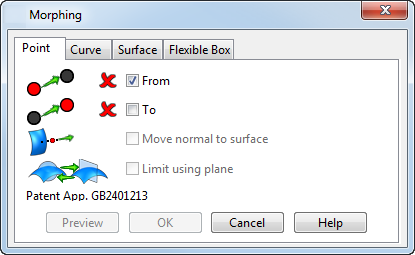

Используйте вкладку Точка диалога Морфинг для выбора двух точек и задания морфинга.

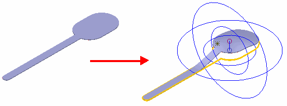

При создании морфинга выпуклость формируется деформацией с центром в исходной точке. Высота и направление выпуклости определяется расстоянием от исходной точки до точки искажения.

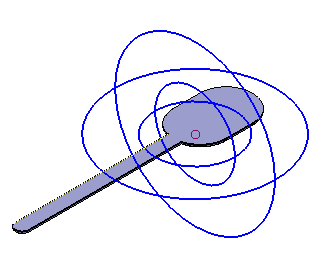

  1. Щёлкните мышью по модели или используйте диалог Точка для выбора точки От, задающей морфинг. Это исходная точка, обычно лежащая на поверхности модели. Это показано в виде синего кружка.
    • Во большинстве случаев при выборе точки От происходит автоматический выбор точки К, и отображается первоначальная выпуклость.
    • Если выбор точки От не создаёт выпуклость автоматически, точка искажения и исходная точка совпадают.
  2. Выберите опцию К и выберите или измените точку искажения, лежащую в любом месте пространства и отмеченную красным кружком.

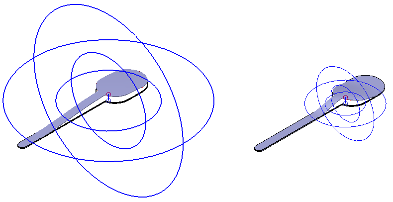

    • Используйте две сферы для задания объёма и формы выпуклости. Можно изменить выпуклость, используя мышь для перетаскивания сферы. Изображение обновляется, когда вы отпускаете кнопку мыши.
      Изменение размера внешней сферы изменяет растяжение морфинга, как показано ниже:
    Изменение внутренней сферы влияет на форму морфинга. Уменьшение размеров внутренней сферы означает, что морфинг получается острее. Увеличение размеров внутренней сферы приводит к более округлым формам выпуклости.
    Чтобы избежать появления складок на теле, радиус внешней сферы должен быть, как минимум, в два раза больше расстояния от исходной точки до точки искажения.
  4. Выберите опцию Переместить нормаль к поверхности, чтобы точка искажения К лежала только на нормали к поверхности в исходной точке. Для выбора точки искажения вне нормали к поверхности, отключите эту опцию. Если исходная точка (От) лежит на поверхности модели, эта опция выбирается автоматически.
  5. Выберите опцию Ограничить, используя плоскость, чтобы заменить ограничивающие сферы ограничивающей плоскостью. Ориентация плоскости задаётся выбранной координатной осью активной ЛСК. Можно потянуть границы плоскости, чтобы настроить её положение.

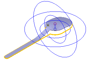

  6. Совет: Этот метод морфинга идеален для изменения подъема носка обуви и аналогичных сфер применения, где нужно изогнуть часть модели. Модель изогнется так, что исходная точка переместится к точке искажения. Точки, ближайшие к ограничивающей плоскости, перемещаются на меньшее расстояние, а точки вне или на поверхности, не перемещаются совсем.
  7. Модель обновляется в процессе выполнения изменений. Кнопку Просмотр следует использовать, если при деформации модели использованы большие значения.
