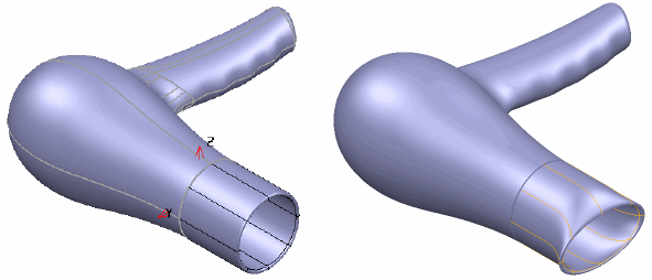

Морфинг позволяет деформировать форму тела:
Все элементы объектов, такие как скругления, обрезка, стенки, рёбра и бобышки остаются нетронутыми, даже если форма сильно изменена.
Морфинг может использоваться для различных целей:
- Добавление уклона в модель.
- Коррекция искажений, которые появляются в процессе производства, как например, перекосы и отскоки.
- Добавление элементов дизайна.
- Локальные изменения, такие как заполнение разрывов.
- Проектирование обуви, наложение подошвы нового размера.
- Выполнение художественных и эстетических изменений в модели, позволяющих улучшать и реконструировать существующие модели.
Им можно управлять с помощью точек, кривых или поверхностей вокруг модели. Для лучших результатов используйте морфинг для выполнения незначительных, а не существенных изменений формы.

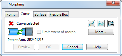

Убедитесь, что открыто активное или преопределенное неактивное тело, и используйте один из следующих методов добавления элемента морфинга:
- Откройте диалог Морфинг, используя одну из следующих опций:
- Откройте вкладку Тело > панель Элемент > Морфинг.
- Откройте вкладку Правка > панель Морфинг > Все.
- Используйте четыре вкладки диалога Морфинг для добавления элемента морфинга:
