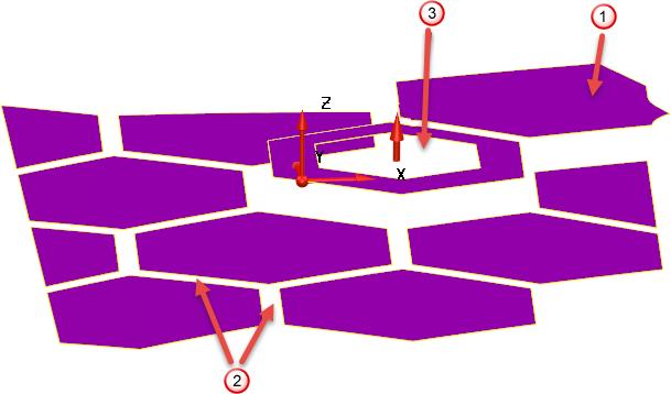

    • Верхние грани, чтобы выбрать грани тела или поверхности, являющиеся смежными к ребрам, которые требуется закрыть. Удерживая клавишу SHIFT, щелкните мышью по каждой грани или поверхности, или выберите их рамкой. В случае с твердотельными моделями также можно использовать параметры на вкладке «Инструменты для работы с телами» > панель «Выбор».
      Например:
      - выбранные Верхние грани, между которыми будут созданы закрывающие поверхности, подсвечиваются. В центре выборки появляется стрелка, указывающая направление текущей рабочей плоскости.
      - ребра, требующие закрытия
      - внутренняя полость (см. ниже)

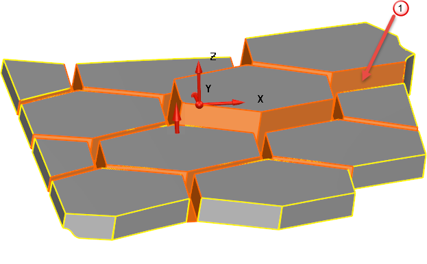

    • Ребристые грани, чтобы выбрать грани тела или поверхности, образующие ребра. Удерживая клавишу SHIFT, выберите мышью все грани по порядку, чтобы захватить всю область. В случае с твердотельными моделями выберите вкладку «Инструменты для работы с телами» > панель «Выбор» > параметры «Вогнутые», после чего щелкните ребристую грань. Непрерывные ребристые грани выбираются автоматически.
      Например:
      - подсвечиваются выбранные Ребристые грани, которые будут закрываться.

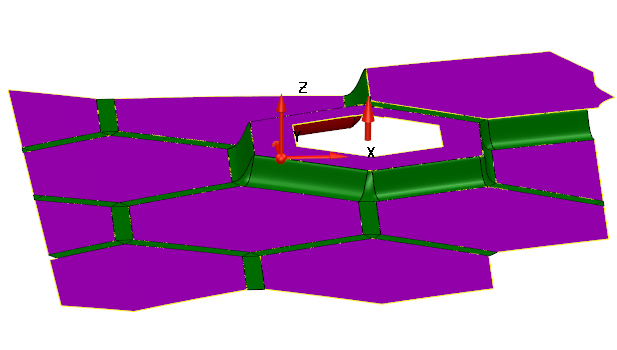

  4. Нажмите кнопку Просмотр, чтобы увидеть закрывающие поверхности.

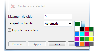

  5. Введите значение Максимальная ширина ребра. Зазоры, превышающие данное значение, не рассматриваются как ребра.

  7. Чтобы изменить цвет поверхностей ребер, выберите опцию цвета в выпадающем список:

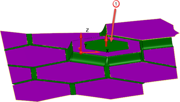

  8. Если требуется создать закрывающие поверхности для внутренних полостей, превышающих Максимальную ширину ребра, выберите опцию Закрыть внутренние полости:
    - для внутренней полости создается закрывающая поверхность.
