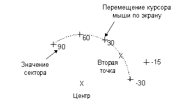

На экране отображается окружность, помогая ввести вторую точку. При перемещении мыши размер окружности меняется и отображается радиус в этой точке.

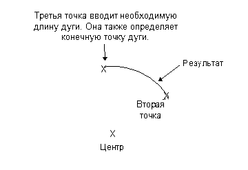

Снова появляется визуальная подсказка, помогающая ввести третью точку. В этот раз при перемещении курсора мыши отображается дуга и значения размера сегмента дуги от начальной точки.
Результирующая дуга отображена на экране.
