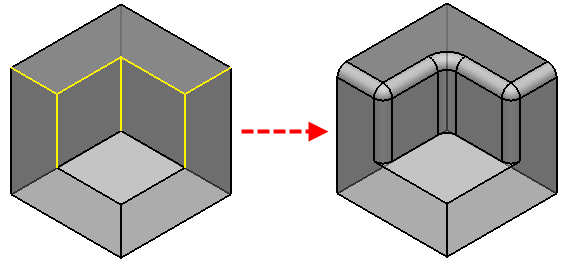

Смешанный путь скругления - эта опция позволяет производить скругление пути, включающее выпуклое и вогнутое скругления. Используйте клавишу
для выбора кромок скругления и нажмите Применить.
