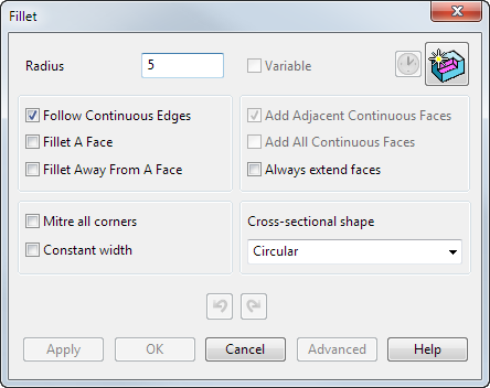

  2. Используйте диалог Скругление для создания скруглений тела:
    • Радиус - введите радиус скругления.

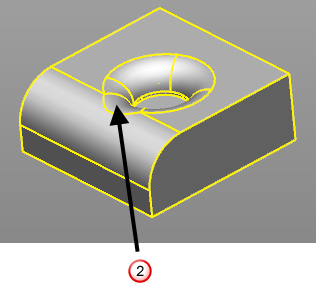

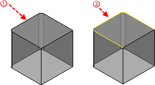

  3. Выберите пути скругления тела:
    • Следовать непрерывным кромкам - выберите эту опцию и удерживайте курсор над допустимой кромкой до того, как выбран путь. Подсвечиваются путь, содержащий эту кромку, и все кромки, касательные к ней.
      Если вы выбираете кромку, новый путь выбирается содержащим эту кромку и все кромки, касательные к ней. Если вы выбираете опцию Следовать непрерывным граням и кромку , выбирается путь скругления .

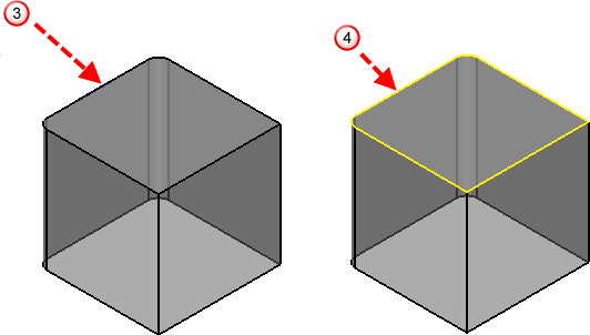

    • Скруглить грань - выберите эту опцию и наведите курсор на допустимую кромку до того, как выбран путь. Подсвечиваются путь, содержащий все кромки грани тела, в которой присутствует эта кромка.
      Если вы выбираете кромку, новый путь выбирается содержащим все кромки грани тела, в которой присутствует эта кромка. Если вы выбираете опцию Скруглить грань и кромку , выбирается путь скругления .

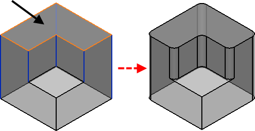

    • Выполнить скругление от грани - выберите эту опцию, чтобы подсветить все кромки выбранной грани, которые будут скруглены. Подсвеченные пути скругляются при нажатии кнопки Применить.
      Эта опция может использоваться в комбинации с опцией Следовать непрерывным кромкам.

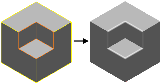

    • Всегда продлевать грани - если опция погашена, скругление может частично перекрывать добавочную некасательную геометрию, производя неудачное скругление. Выберите опцию Всегда продлевать грани для обеспечения правильного радиуса скругления. Способ использования этой опции дан в Примере 7.
  4. Нажмите Применить, чтобы создать скругление.

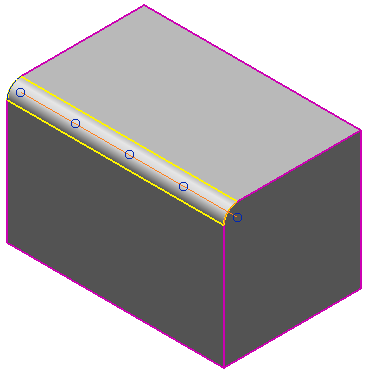

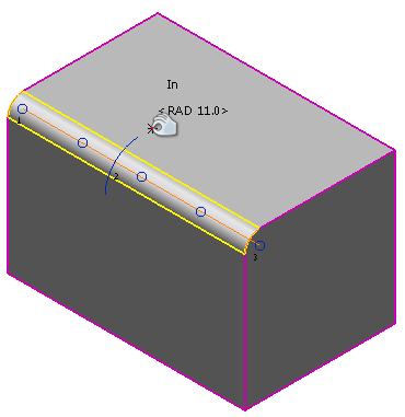

Создание переменного скругления
Используйте опцию Переменный для редактирования радиуса последнего созданного скругления.
Прим.: Если выбран только путь скругления, а само скругление еще не создано, нажмите кнопку Дополнительно для создания скругления переменного радиуса с помощью диалога Скругление переменного радиуса.
  1. Выполните скругление и нажмите Применить.
  2. Выберите опцию Переменный. Отображается путь скругления.
    Прим.: Если скругление замкнутое, эта опция останется активной до введения дуги.

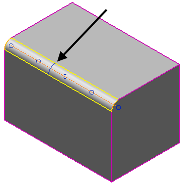

  3. Выберите точку на скруглении, чтобы ввести дугу, используемую для задания радиуса скругления в указанной точке пути скругления. Исходный радиус дуги - это значение в поле Радиус.
  4. Измените радиус выбранной дуги одним из способов:
    • потяните дугу мышью
    • введите новое значение Радиуса
    Для выбора дуги на скруглении просто щёлкните по ней.
    Для удаления выбранной дуги нажмите клавишу Delete.
    Прим.: Конечные дуги удалить нельзя.
  5. Нажмите Применить для обновления скругления.
  6. При необходимости продолжите редактирование или выберите другой путь скругления.

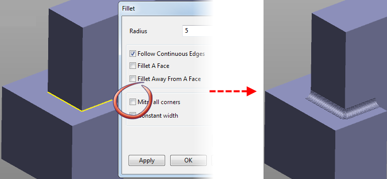

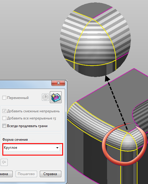

Углы и сечения

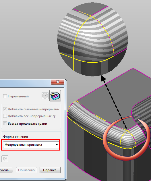

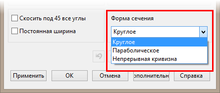

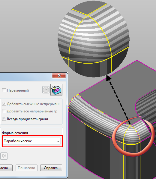

Форма сечения
Выберите Форму сечения в выпадающем списке, чтобы изменить форму поперечного сечения скругления.
Выбор опции зависит от вашей модели. Выберите ту форму, которая даст вам наиболее плавное скругление.

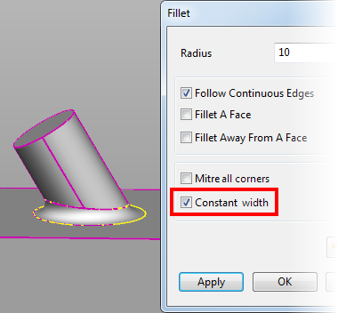

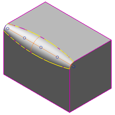

Пошагово - в процессе выбора пути нажмите Пошагово для создания переменного радиуса скругления в диалоге Скругление переменного радиуса. Используйте диалог для ввода дуги вдоль пути для задания разных значений переменного радиуса.
