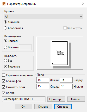

Настройки печати
Выберите Файл > Печать > Настройки печати, чтобы отредактировать настройки печати с помощью диалога Параметры страницы:
Бумага
Данные опции позволяют выбрать размер бумаги.
Картинка предварительного просмотра присутствует в диалоге.
Совет: Если нажать на эту картинку, откроется диалог Просмотр для предварительного просмотра изображения.
Размещение
Данные опции вписывают ваше изображение в лист бумаги.
Прим.: Изображение может не вписаться в бумагу. При использовании вкладки Чертеж > панели Чертеж, если чертеж меньше размеров бумаги, он не увеличивается.
Вид
Эти опции определяют объект печати: модель или окно чертежа.
Поля
Опция задает значения смещения полей от края бумаги.
Сделать все черным - все закрашенные объекты печатаются черным.
Белый фон - печатает фон белым. Любые белые объекты печатаются как черные.
Показать поля - печатает границу вокруг изображения, используя значения Поля.
Время - добавляет к изображению следующее:
Принтер - открывает диалог Настройка печати, который можно использовать для изменения текущих настроек принтера в PowerShape.
Файлы - вызывает диалог Настройки вывода в файл. Он используется, чтобы задать размер изображения.
ОК - выполняет изменения и закрывает диалог.
Отмена - игнорирует изменения и закрывает диалог.
