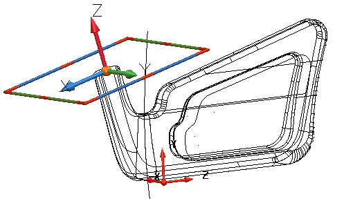

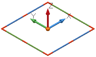

Локальная система координат (ЛСК) - это объект, который предоставляет локальное рабочее пространство, в котором может быть создана геометрия.
В процессе создания таких объектов, как поверхность или кривая, зачастую легче создать новую ЛСК и ввести новое локальное рабочее пространство, чем выполнять сложные вычисления для правильного расположения объекта по отношению к глобальной СК.
Локальные СК также позволяют работать на плоскости, которая выровнена с определенной гранью модели.
Активная СК представляет текущее рабочее пространство.
