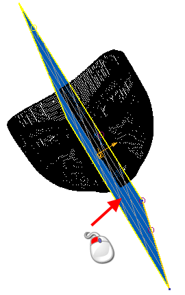

Ограничение облака поверхностью
Вы можете ограничить облако поверхностью, проходящей через него:
  1. Выберите поверхность, чтобы использовать её как ограничивающий объект.
  2. Откройте вкладку Правка > панель Ограничить > Выборка, чтобы открыть панель инструментов Ограничить объектом.
  3. Нажмите кнопку режима ограничения
  4. Выберите облако, которое нужно ограничить. Облако автоматически обрежется до ограничивающего объекта.
  5. Нажмите кнопку Следующее решение для просмотра альтернативного решения.
