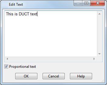

  2. Выберите опцию Duct из селектора Шрифт панели инструментов Текст.
  3. Выберите точку на экране, чтобы открыть диалог Редактировать текст:
  4. Введите текст в диалог.
  5. Выберите опцию Пропорциональный, чтобы создать текст пропорционально пространству.
    Если эта опция погашена, создается текст фиксированной ширины.
  6. Нажмите ОК или щёлкните по экрану.

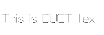

    Текст появляется на экране:
Прим.: DUCT-текст нельзя накладывать на кривую.

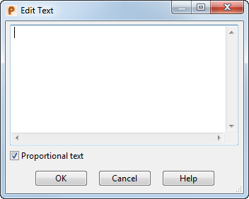

  1. Дважды щёлкните по виду, чтобы открыть диалог Настройка вида.
    Выбранный текст отображается в диалоге:
  2. Отредактируйте текст в диалоге, например, так:
    Это текст.
  3. Нажмите кнопку OK или щёлкните мышью в графическом окне. Текст изменяется:
