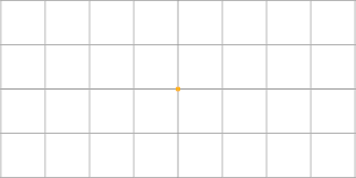

Сетка - это набор точек, соединенных линиями. Используйте сетку как направляющую для быстрого ввода положений с помощью привязки к её точкам.
Нажмите кнопку Вкл/выкл сетку
на Панели состояния, чтобы отобразить или срыть сетку. Сетка наносится на рабочую плоскость. Стрелкой указывается начало координат сетки и ее нормаль.
Прим.: Если вы смените активную плоскость, сетка автоматически создается на новой плоскости.
