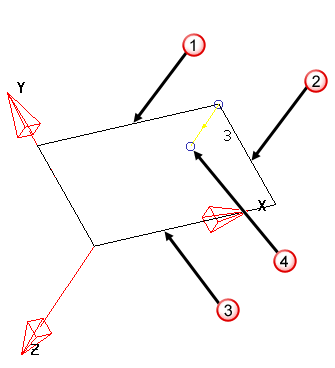

Все модели создаются в глобальном рабочем пространстве. Каждая точка модели задается тремя координатами. Например, точка 9,5,3 означает 9 вдоль оси X, 5 вдоль оси Y и 3 вдоль оси Z. Эти координаты показаны на рисунке внизу:
X = 9
Y = 5
Z = 3
Точка 9,5,3
Создавая модель, вы работаете только в пределах глобального рабочего пространства, выбираете плоскость черчения по умолчанию (также известную как активная плоскость) и при необходимости вводите значения координат.

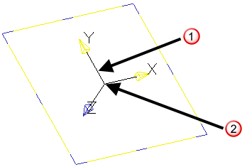

Однако модели могут содержать множество граней, расположенных под разными углами, и зачастую проще задать координаты относительно грани, а не относительно всей модели в целом. Это можно сделать с помощью Локальных СК, показанных на картинке ниже:
Пространственные оси X,Y,Z
Начало координат
