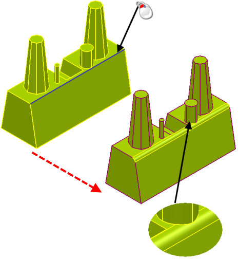

Пример иллюстрирует использование опции Всегда продлевать грани для сохранения постоянным радиуса скругления.

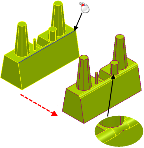

В этом примере скругление частично перекрывает добавочную некасательную геометрию, производя неудачное скругление.
Выберите опцию Всегда продлевать грани для обеспечения правильного радиуса скругления.
